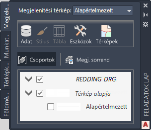

  3. A Válasszon képeket párbeszédpanelen jelölje be a REDDING_DRG elem mellett lévő jelölőnégyzetet.
  4. Kattintson az OK gombra.
    A Megjelenítéskezelőben a REDDING_DRG most fóliaként szerepel.
  5. A Megjelenítéskezelőben kattintson a jobb gombbal a REDDING_DRG fóliára, és kattintson az Átnevezés parancsra.
  6. Írja be a REDDING_RASTER szöveget és nyomja le az Enter billentyűt.
  7. Kattintson a Mentés gombra.
  8. A Megjelenítéskezelőben törölje a REDDING_RASTER fólia jelölőnégyzetét.
    A raszterkép már nem jelenik meg a rajzban.
Az eredmény
