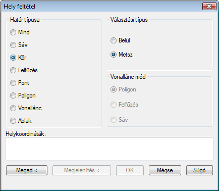

  3. A Hely feltétel párbeszédpanelen tegye a következőket:
    • A Határ típusa területen jelölje be a Kör rádiógombot.
    • A Kiválasztás típusa területen biztosítsa, hogy a Metsző rádiógomb legyen bejelölve.
      A rajzolt kört metsző objektumok a rajzba kerülnek.
    • Kattintson a Megadás gombra.
