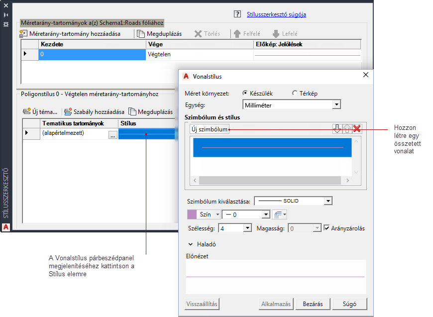

  5. A Megjelenítéskezelőben jelölje ki az Utak fóliát, majd kattintson a Stílus gombra.
    Megjegyzés: Ha a Stílusszerkesztő rögzítve van, akkor mozgassa fölé a mutatót a megjelenítéséhez. Előfordulhat, hogy a Stílusszerkesztő az ablak bal oldalához van rögzítve.
  6. A Stílusszerkesztőben kattintson a Stílus mezőbe.
  7. A Vonalstílus párbeszédpanelen kattintson a Szimbólum hozzáadása gombra.
    Használja a Szimbólum hozzáadása lehetőséget a vonalstílusok kombinálásához.
  8. Tegye a következőket:
    • Módosítsa a Mértékegység beállítást Milliméter értékűre.
    • Módosítsa a vonalvastagságot 2 értékűre.
    • Módosítsa a Szín beállítást feketére, ha még nem fekete).
    Ez az összetett stílus alsó vonala.

    Összetett vonal utakhoz
  10. Kattintson az Alkalmaz gombra, majd kattintson a Bezárás gombra.
