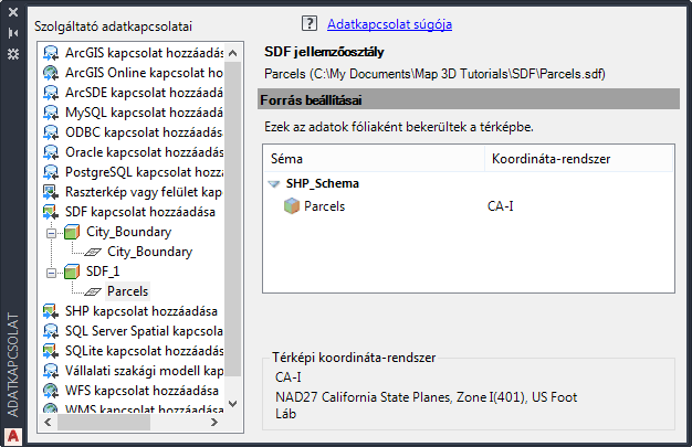

Az Adatkapcsolat ablak használata
  1. Ha eddig még nem tette meg, másolja az oktatóanyag mintafájljait egy helyi meghajtóra.
  2. A build_map1.dwg fájl alatt az Eszköz kezelőben kattintson az AdatKapcsolódás az adatokhoz parancsra.
  3. A Szolgáltató adatkapcsolatai területen válassza az SDF kapcsolat hozzáadása lehetőséget.
  4. Kattintson a Forrásfájl melletti fájl ikonra.
  5. Keresse meg azt a mappát, ahová a mintafájlokat másolta, és válassza a PARCELS.SDF fájlt. Kattintson a Megnyitás gombra.
  6. Kattintson a Kapcsolódás gombra a telekadatfájl adatforrásként történő hozzáadásához.
    Az Adat hozzáadása a térképhez területen a Telkek elem van kijelölve.
    A jellemzőosztály koordináta-rendszere a neve mellett jelenik meg. Ha ez az információ helytelen, rákattinthat a Koordináta-rendszerek szerkesztése gombra a koordináta-rendszer módosításához.
    Megjegyzés: Csak akkor módosítsa a beérkező koordináta-rendszert, ha ismeri a jellemző eredeti koordináta-rendszerét. Ne változtassa meg a koordináta-rendszert a saját térképének megfelelőre. Az AutoCAD Map 3D toolset mindegyik jellemzőt automatikusan átalakítja a saját koordináta-rendszeréből az aktuális térkép koordináta-rendszerére. Ha megváltoztatja a koordináta-rendszert, a konvertálás hibásan mehet végbe.
  7. Kattintson a Hozzáadás a térképhez gombra.
    Az Adatkapcsolat ablakban kapcsolódjon egy adatszolgáltatóhoz, majd jelölje ki a kívánt jellemzőosztályt.
    Ha a Hozzáadás a térképhez gombra kattint, akkor egy Telkek nevű fólia jelenik meg a Megjelenítéskezelő ablakban. Az egyes fóliák a térkép többi fóliájától függetlenül stilizálhatók, menthetők, megjeleníthetők vagy elrejthetők.
