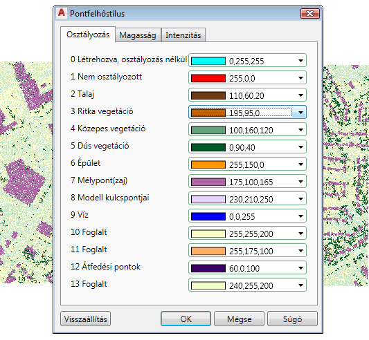

Pontfelhőadatok stilizálása
A
Pontfelhő adatok stilizálhatók osztályozás, szintmagasság, LiDAR intenzitás és RGB-értékek szerint.
Pontfelhő stilizálása osztályozással
