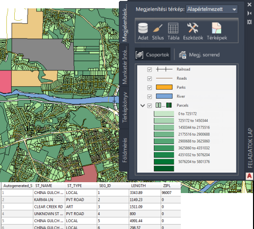

Csatlakozzon az adatokhoz a Feladatok lapról.
  • Válassza ki az adatforrást.
  • Válassza ki a térképen felhasználni kívánt jellemzőosztályokat.
  • A hozzáadott jellemzőosztályok mindegyike fóliaként jelenik meg a Megjelenítéskezelőben.
A Megjelenítéskezelő ablakban a fóliák azokat az adatforrásokat jelképezik, amelyekhez a térkép csatlakoztatva van. Az Adattábla lehetővé teszi, hogy egy fólia különböző elemeinek információit szerkessze.

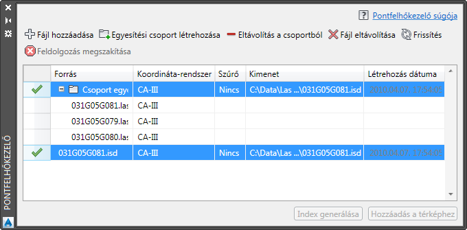

Pontfelhőadatok hozzáadása
Beolvashatja a pontfelhő adatokat a LiDAR légi földmérési (.LAS) fájlokból vagy az ASCII (.XYZ) fájlokból.
A pontfelhőadatok beolvasásához alkalmazza a Pontfelhőkezelőt
