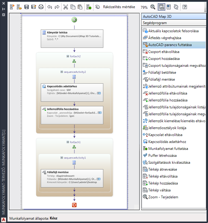

  3. A Munkafolyamat-tervezőben győződjön meg arról, hogy az AutoCAD Map 3D toolset eszközkészlet ki van bontva a jobb oldalon látható művelet panelen.
    Bontsa ki a jobb oldalon látható AutoCAD Map 3D toolset-műveleteket. Kattintson az Igazítás a képernyő méretéhez elemre az összes művelet egyszerre történő megjelenítéséhez.
  4. Kattintson duplán a Könyvtár tartalmának megjelenítése műveletre a beviteli szerkesztő megnyitásához.
    Ez a művelet a megadott szűrő alapján keresi a fájlokat a megadott mappában, ebben az esetben az SDF-fájlokat keresi.

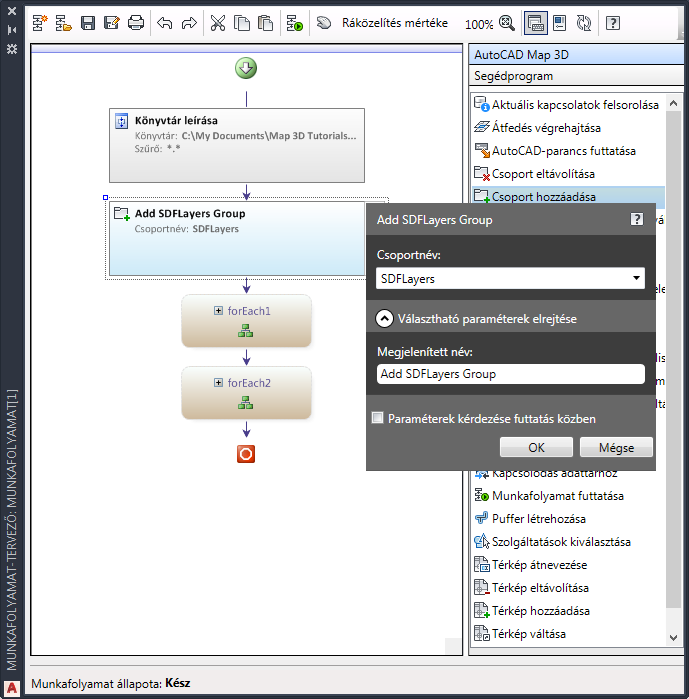

  6. Húzza a Csoport hozzáadása műveletet a művelet panelről, és helyezze a LoopAddLayers művelet elé. (Mivel csak egyetlen csoportra van szüksége, a LoopAddLayers műveleten kívülre helyezze a műveletet.)
    A LoopAddLayers egy ForEach művelet, amely ismétlődően végrehajtja a megadott műveletet az elemek egy megadott gyűjteményén. Ez a művelettípus a Segédprogram eszközkészletében található.
    Ebben az esetben a program a ForEach műveletnek a „LoopAddLayers” nevet adta, hogy leírja annak működését. A művelet megvizsgálja a Könyvtár tartalmának megjelenítése műveletben megjelölt mappa összes SDF-fájlját. Minden ismétlődés esetén csatlakozik egy SDF-fájlhoz, és hozzáad egy jellemzőfóliát a Megjelenítéskezelőhöz.
    Az új Csoport hozzáadása művelet létrehoz egy csoportot az új fóliák tárolására. Mivel a LoopAddLayers művelet fóliákat ad a csoporthoz, a csoportot az ismétlődő művelet indítása előtt kell létrehozni.
  7. Kattintson duplán az új Csoport hozzáadása műveletre a művelet beviteli szerkesztőjének megjelenítéséhez. Állítsa be a paramétereket a következőképpen, majd kattintson az OK gombra:
    • Adja az SDFLayers nevet az új csoportnak.
    • A Választható paraméterek megjelenítése területen adja az Add SDFLayersGroup nevet a műveletnek.
    Húzza a Csoport hozzáadása műveletet a LoopAddLayers művelet elé, és módosítsa a paramétereit.

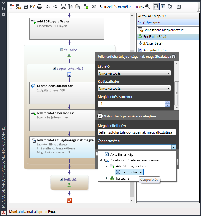

  9. Húzza a Jellemzőfólia tulajdonságainak megváltoztatása műveletet a művelet panelről a LoopAddLayers műveleten belülre, a Fólia létrehozása parancs alá.
    Mivel módosítani kívánja minden hozzáadott fólia Csoport tulajdonságát, helyezze a műveletet a „LoopAddLayers” nevű ForEach műveleten belülre.
  10. Kattintson duplán az új Jellemzőfólia tulajdonságainak megváltoztatása műveletre. Állítsa be a paramétereket a következőképpen, majd kattintson az OK gombra:
    • A Fólia területen válassza ki a Fólia létrehozása művelet kimenetét.
      Egy előző művelet kimenetének kiválasztásával a műveletet az előző művelethez „csatolja”. Az előző művelet eredménye még nem létezik az aktuális térképen. Az összekötés által lehetővé válik egy olyan fólia megadása, amelyet a program akkor fog létrehozni, amikor a munkafolyamatot futtatja.
      Kattintson a Fólia mező mellett található lefele nyílra, majd Az előző műveletek eredménye területen bontsa ki a Fólia létrehozása műveletet, és válassza a Fólia elemet.
    • A Csoport területen válassza ki az Add SDFLayers Group művelet kimenetét.
      Bontsa ki a Választható paraméterek megjelenítése részt. Kattintson a Csoport mező mellett található lefele nyílra, majd Az előző műveletek eredménye területen bontsa ki az Add SDFLayers Group műveletet és válassza a Csoport elemet.
      Húzza a Jellemzőfólia tulajdonságainak megváltoztatása műveletet a LoopAddLayers műveleten belülre, a helyezze a Fólia létrehozása parancs mögé. A módosítani kívánt fóliák és a fóliák csoportjának megadásához módosítsa a művelet paramétereit.
    • Módosítsa a művelet Megjelenítési nevét a következőre: Add SDF Layers to Group.
