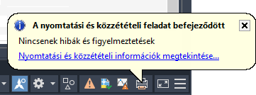

  5. Ha lát egy üzenetet, amely szerint a feladat a háttérben fut, kattintson az OK gombra.
    Figyelje meg az ablak jobb alsó sarkában lévő animált ikont.
    Helyezze a mutatót az animált ikon fölé, hogy láthassa, a térképkönyv mely oldalát teszi közzé.

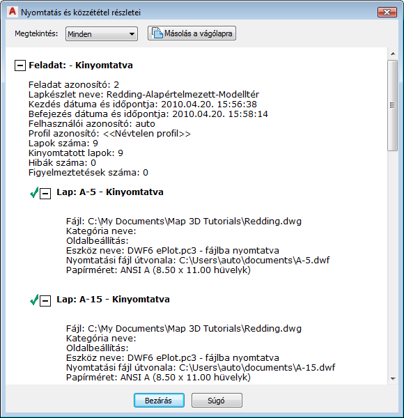

    Ha kész a feladat, egy üzenet figyelmezteti a hibákról.
    Megtekintheti a részleteket
