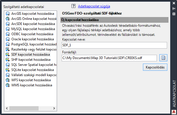

  3. Az Adatkapcsolat ablakban tegye a következőket:
    • A Szolgáltató adatkapcsolatai területen kattintson a SDF kapcsolat hozzáadása parancsra.
    • A Forrásfájl területen kattintson a mező melletti ikonra.
    • Jelölje ki az 1. Gyakorlat: Objektumosztályok exportálása részben létrehozott SDF-fájl elérési útvonalát.
    • Válassza ki a fájlt, majd kattintson a Megnyitás gombra.
    • Kattintson a Kapcsolódás gombra.

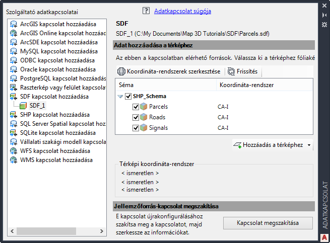

      Adja meg a fájlt, amelyhez kapcsolódni kíván.
    • Az Adat hozzáadása a térképhez területen jelölje be mindhárom felsorolt jellemzőosztályt.
      Jelölje be a jellemzőosztályokat, és adja azokat a térképhez.
    • Kattintson a Hozzáadás a térképhez gombra.
