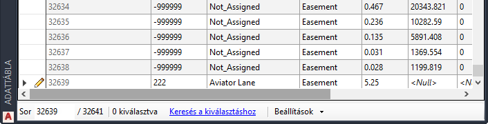

  2. Kattintson az Adattábla új üres sorába.
    Ha az Adattábla kis méretű vagy rögzítve van, a megjelenítéséhez kattintson a Megjelenítés/Elrejtés ikonjára. Görgessen le az Adattábla aljára az új bejegyzés megtekintéséhez.
  3. Töltse ki a telekhez tartozó adatmezőket.
    Tekintse meg a többi bejegyzést annak megállapításához, hogy milyen érték megadása logikus az adott oszlopban. A telek tulajdonságainak módosítása automatikusan lefoglalja a telket.

Új Adattábla bejegyzés
