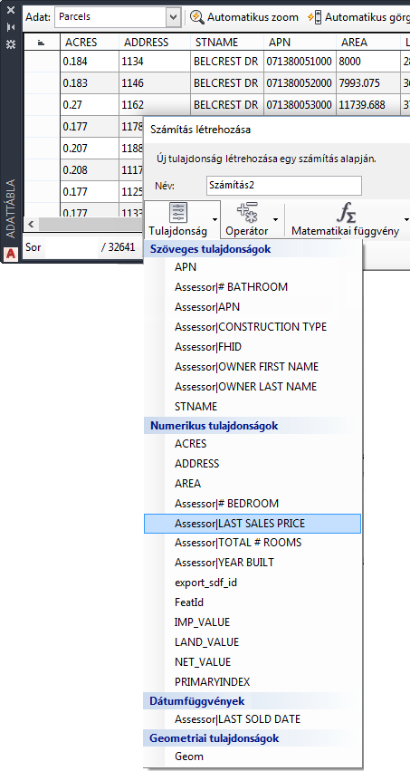

  2. Az Adattábla alsó részén kattintson a BeállításokSzámítás létrehozása gombra.
  3. A Számítás létrehozása párbeszédpanelen adja a „ValueByArea” nevet a számított tulajdonságnak.
  4. Kattintson a Tulajdonság elemre. A Numerikus tulajdonságok területen válassza az Assessor| LAST SALES PRICE lehetőséget.
    Ezen jellemzőosztály összes tulajdonsága szerepel a Tulajdonság listában.

  7. Tartsa a mutatót a zárójelek között, ahol a „geometriai tulajdonság” szöveget látja. A megjelenő eszköztippen kattintson az Adjon meg egy tulajdonságot gombra.
  8. A Tulajdonságok listáról válassza ki a Geom lehetőséget (a lista alján).
    Mindegyik térjellemző rendelkezik egy geometriai tulajdonsággal, amellyel területet vagy hosszt számíthat.
