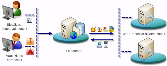

Feladatszerver alkotóelemei
A feladatszerver két részegységből áll:
- Feladatsor – a kliensek (Inventor, AutoCAD, Vault, Autoloader) által beadott feldolgozásra váró munkák listája vagy sora. Ezt a sort a Vault szerver tárolja és kezeli.
- Job Processor – egy különálló alkalmazás, amely lefoglalja a sorban álló munkákat és lehúzza azokat a feladatszerverről feldolgozásra. Mivel a Job Processor a Vault klienssel települ, bármely Autodesk Vault Workgroup and Professional alkalmazással rendelkező munkaállomás használható a feladatok feldolgozására.
Működés
A rendszer akkor küldi el a munkákat a munkaszerver számára, amikor:
- Egy felhasználó lead egy fájlt, melyhez látványtervfájlt létrehozása szükséges.
- Egy felhasználó elindít egy Nézet frissítése parancsot a Vault kliensalkalmazásból.
- Az Autoloader alkalmazást a fájlok Vault tárba történő feltöltéséhez használja és látványtervfájlokra van szüksége.
- Valamely fájl állapota módosul és frissített látványtervfájlra van szükség.
- Egy felhasználó elindít egy PDF létrehozása parancsot a Vault kliensalkalmazásban.
- Valamely fájl állapota módosul, és frissített PDF fájlra van szükség.
- Valamely fájl állapota módosul, és egyéni feladatra van szükség.
- Valamely fájl állapota módosul és a tulajdonságokat szinkronizálni kell a fájlban.

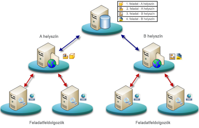

Többhelyes támogatás a feladatszerverhez
A Feladatszerver támogatja a többhelyes környezeteket egy adott szerverre bejelentkezéssel és csak az adott szerverhez hozzárendelt feladatok feldolgozásával. Az alábbi ábrán bármely B helyre bejelentkező Job Processor kizárólag a B helyen lévő feladatokat dolgozza fel. Ugyanez történik az A hely Job Processor alkalmazásaival.
Fontos: Csak akkor tudja elküldeni a kiadandó feladatokat a szerverre, ha előbb
engedélyezi a Feladatszervert.
