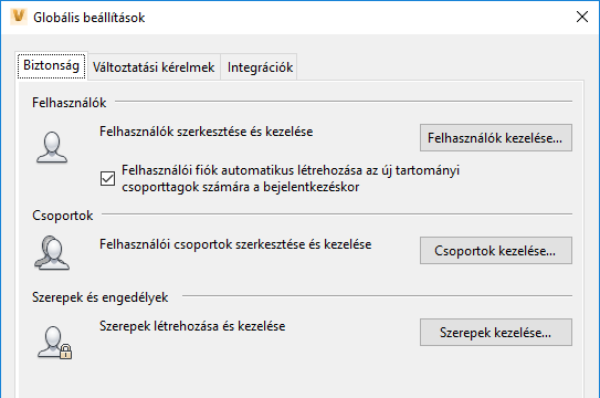

A Globális beállítások párbeszédpanel Biztonság lapján hozzáférést adhat a felhasználóknak egy Vault tárhoz, valamint beállíthatja a jogosultságokat.
Felhasználói csoportokat is létrehozhat, valamint hozzáférési jogosultságokat és szerepköröket rendelhet a csoportokhoz. A felhasználóhoz vagy a csoporthoz rendelt szerepkörök határozzák meg a felhasználó vagy a csoport tagjainak jogosultságait.
A Biztonság lap megnyitása a Globális beállítások párbeszédpanelről
  1. Indítsa el az Autodesk Data Management Server Console alkalmazást.
  2. Válassza ki az Eszközök  Felügyelet  Globális beállítások menüpontot.
  3. A Globális beállítások párbeszédpanelen válassza ki a Biztonság lapot.
Felhasználók
A felhasználói fiókok a Felhasználókezelés párbeszédpanelen hozhatók létre és adminisztrálhatók.
Egy Vault szerver felhasználói fiók automatikusan létrehozható, amikor egy Windows-felhasználó, aki tagja egy Active Directory csoportnak, bejelentkezik a Vault szerveren egy Autodesk Data Management klienssel Windows-hitelesítés alkalmazásával. Ez a beállítás alapértelmezés szerint be van kapcsolva.

Csoportok
A csoportok a Csoportok párbeszédpanelen hozhatók létre és kezelhetők.
Szerepkörök és jogosultságok
A szerepköröket és a hozzájuk rendelt jogosultságokat a Szerepkörök párbeszédpanel segítségével kezelheti.
