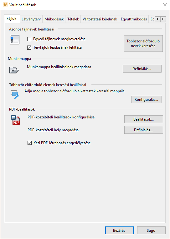

A Vault beállítások párbeszédpanelen található Fájlok lap beállításokat tartalmaz egyedi fájlnevek érvényesítéséhez, a tervezési fájlok leadásának letiltásához, a munkamappa beállítások meghatározásához és a többszörözött példányok lokalizációjához.
Megjegyzés: Az Autodesk Vault Basic alkalmazásban a Fájlok lapon tulajdonságokat is létrehozhat és módosíthat.
A Fájlok lap elérése a Vault beállítások párbeszédpanelen
- Kattintson az Eszközök
Felügyelet
Vault beállítások opcióra.
- Válassza ki a Fájlok lapot.
Azonos fájlnevek beállításai
- A Többször előforduló nevek keresése parancs használatával megkeresheti a többször előforduló fájlneveket a Vault tárban, ezáltal feloldhatók a fájlnévütközések az egyedi fájlnevek megkövetelése előtt.
- Az egyik bevált módszer az, hogy az összes CAD tervezési adatot hozzá kell adni a Vault tárhoz a bővítménykliens használatával a megfelelő CAD alkalmazásban, a fájlok közötti kapcsolatok megőrzése érdekében. A CAD-adatok nem húzhatók át a Vault tárba, és nem adhatók hozzá a Vault kliensen keresztül. Alapértelmezés szerint ez a módszer kötelező. Kapcsolja ki a Tervfájlok leadásának letiltása jelölőnégyzetet, ha szeretné engedélyezni CAD-adatok hozzáadását a megfelelő bővítménykliens használata nélkül is. A fájlok közötti kapcsolatok így nem maradnak meg.

Munkamappa és Inventor projektek
- A Definiálás gombra kattintva megkövetelheti egy munkamappa következetes használatát minden klienstől, vagy engedélyezheti a klienseknek a saját munkamappa megadását. Kötelezővé tehet egy alapértelmezett Inventor projektfájlt minden kliens számára, vagy engedélyezheti, hogy a kliensek a legutóbb használt Vault projektfájlt használják.
- A Többször előforduló elemek keresése funkció beállításai
- Kattintson a Konfigurálás gombra a Többször előforduló elemek keresése funkció keresési tartományába felvenni kívánt mappák megadásához.
PDF beállításai
- Válassza ki a 2D AutoCAD és 2D Inventor PDF közzétételi beállításait.
