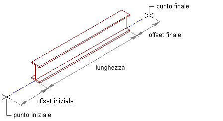

| Scostare la trave sull'asse estruso nel punto iniziale della stessa | Immettere un valore per Offset iniziale. Un valore positivo accorcia la trave sull'asse, mentre un valore negativo la allunga. |
| Scostare la trave sull'asse estruso nel punto finale della stessa | Immettere un valore per Offset finale. Un valore positivo allunga la trave sull'asse, mentre un valore negativo la accorcia. |

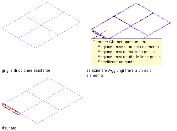

Aggiunta di una trave ad un segmento singolo
Aggiunta di travi ad una linea griglia
Aggiunta di travi a tutte le linee griglia
Aggiunta di una trave ad un punto specificato
Aggiunta di una serie di travi ad una singola cella
Aggiunta di una serie di travi a tutte le celle

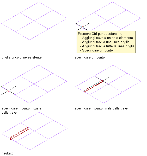

| Creare una singola trave indipendente dagli altri oggetti | Specificare un punto iniziale e un punto finale per la trave, quindi premere INVIO. |
| Creare più travi indipendenti dagli altri oggetti ma collegate tra loro, utilizzando il punto finale di una trave come punto iniziale della trave successiva | Specificare un punto iniziale e un punto finale, quindi specificare i punti finali aggiuntivi necessari. Premere INVIO per terminare il comando. |
| Creare una trave collegata ad un elemento strutturale esistente | Specificare un punto iniziale e un punto finale; uno di questi deve trovarsi sull'asse o sul punto finale dell'elemento esistente. Premere INVIO per terminare il comando. |

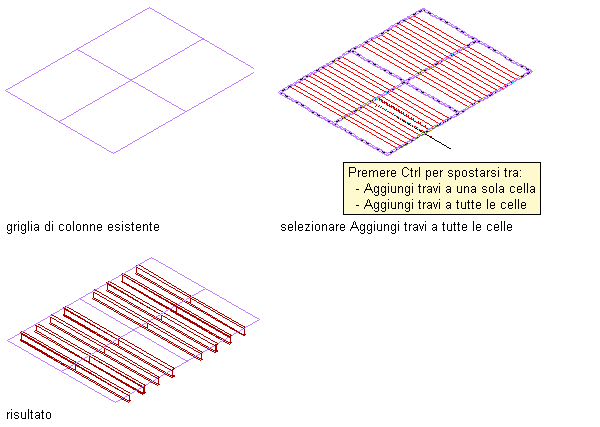

| Aggiungere una trave lungo uno o più bordi di una soletta, soletta del tetto o muro | Spostare il cursore su un bordo dell'oggetto per visualizzare un'anteprima della trave, quindi fare clic per aggiungere una trave lungo tale bordo oppure premere CTRL e fare clic per aggiungere travi lungo tutti i bordi dell'oggetto. Premere INVIO per terminare il comando. |

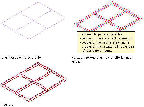

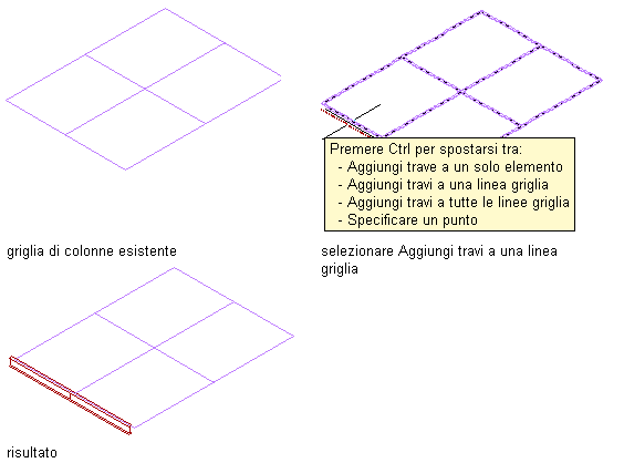

| Aggiungere una trave lungo uno o più segmenti di una griglia di colonne (se Tipo di layout è impostato su Bordo) | Spostare il cursore su un segmento della griglia per visualizzare un'anteprima della trave, quindi fare clic per aggiungere una trave lungo tale segmento. In alternativa, premere CTRL e fare clic per aggiungere travi lungo tutti i segmenti della linea griglia corrente oppure premere due volte CTRL e fare clic per aggiungere travi lungo tutti i segmenti della griglia. Premere INVIO per terminare il comando. |

| Travi in serie tra due elementi strutturali (quando l'opzione Serie è impostata su Sì) | Spostare il cursore su uno degli elementi strutturali fino a visualizzarne la linea di base, fare clic su tale elemento, specificare un punto sul secondo elemento, quindi premere INVIO. Le nuove travi vengono disposte in serie in base al Metodo di layout selezionato nel riquadro proprietà, con l'angolo corrispondente al punto specificato nel secondo elemento. Premere INVIO per terminare il comando. |

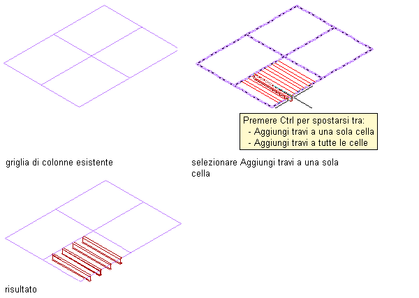

| Travi in serie con orientamento perpendicolare al bordo di una soletta, una soletta tetto, un muro o una o più celle di una griglia di colonne (se Serie è impostata su Sì) | Spostare il cursore su un bordo fino a quando non viene visualizzata un'anteprima della serie, quindi fare clic. Le nuove travi vengono disposte perpendicolarmente al bordo selezionato, in base al metodo di layout selezionato nel riquadro proprietà. Per aggiungere la serie a tutte le celle di una griglia di colonne, premere CTRL prima di fare clic. Premere INVIO per terminare il comando. |
| Travi in serie con angolazione diversa da 90° rispetto al bordo di una soletta, di una soletta tetto, di un muro o di una o più celle di una griglia di colonne (se Serie è impostata su Sì) | Spostare il cursore su un bordo fino a quando non viene visualizzata un'anteprima della serie, specificare il valore desiderato per l'angolo, premere INVIO, quindi fare clic. La nuova serie di travi viene disposta con l'angolazione specificata rispetto al bordo selezionato in base al Metodo di layout selezionato nel riquadro proprietà. Per aggiungere la serie a tutte le celle di una griglia di colonne, premere CTRL prima di fare clic. Premere INVIO per terminare il comando. |
