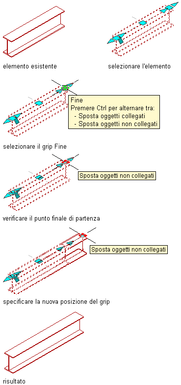

Per modificare il punto iniziale e il punto finale di un elemento strutturale, attenersi alla procedura indicata di seguito. È inoltre possibile modificare il punto iniziale e il punto finale dell'elemento strutturale nel riquadro proprietà.
Lo spostamento del grip di Inizio nella direzione positiva accorcia l'elemento sul proprio asse (percorso), mentre lo spostamento nella direzione negativa lo allunga.
Lo spostamento del grip di Fine nella direzione positiva allunga l'elemento sul proprio asse (percorso), mentre lo spostamento nella direzione negativa lo accorcia.
Modifica del punto finale di una trave strutturale mediante i grip
Una volta selezionato un grip, è possibile immettere un valore per aumentare o diminuire la lunghezza dell'elemento strutturale.
