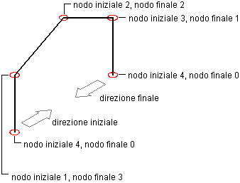

Assegnare forme all'elemento del supporto rigido relativo all'inizio dell'elemento. Il punto iniziale viene definito come Nodo 0. Il primo vertice dell'elemento costituisce il Nodo 1, il vertice successivo il Nodo 2 e così via, fino al punto finale dell'elemento, definito come nodo finale.
Individuazione dei nodi sul percorso dell'elemento
