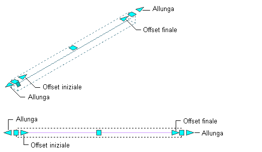

Grip di lunghezza, offset iniziale e finale di un telaio o trave diritta

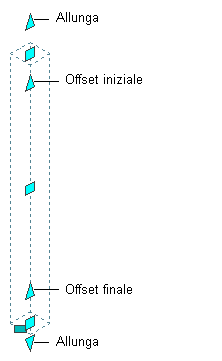

Grip di lunghezza, offset iniziale e finale di una colonna diritta

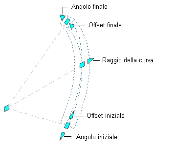

Grip di angoli iniziale e finale, raggio e offset iniziale e finale di una trave o telaio curvo
Grip di angoli iniziale e finale, raggio e offset iniziale e finale di una colonna curva

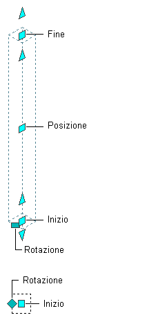

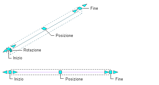

Grip di posizione e rotazione di una trave o telaio diritto
Grip di posizione e rotazione di una colonna diritta

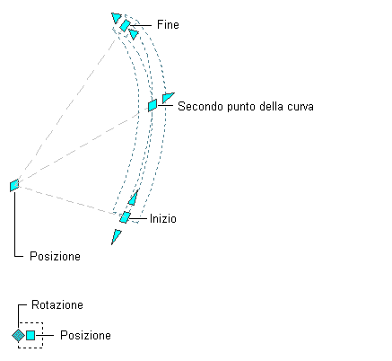

Grip di posizione e rotazione di una trave o telaio curvo
Grip di posizione e rotazione di una colonna curva
