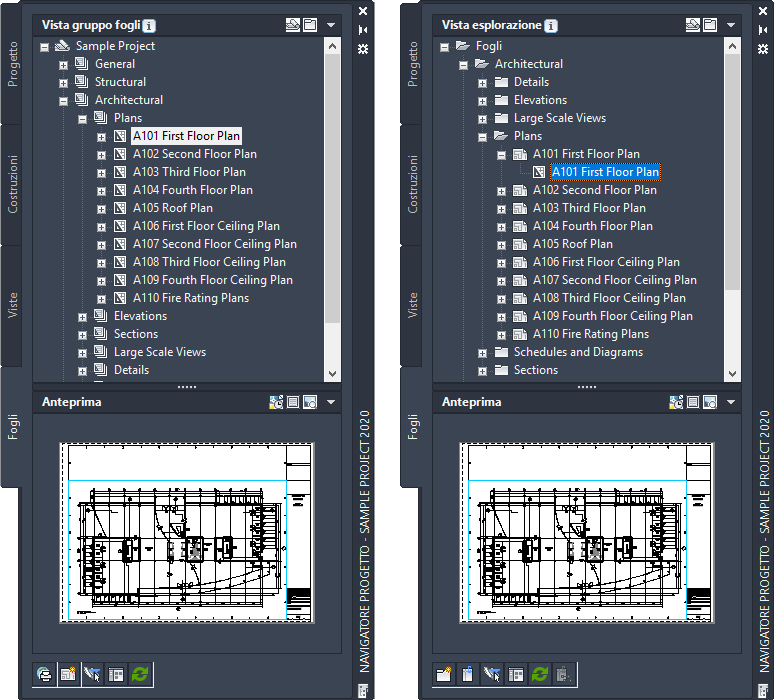

I fogli sono organizzati in due modi: In Vista esplorazione i disegni a più fogli vengono posizionati in cartelle corrispondenti alla categoria. Quando si creano fogli o viste di fogli nel disegno a più fogli, tali elementi vengono posizionati nel disegno a più fogli host.
Scheda Fogli con Vista gruppo fogli del progetto, a sinistra, e Vista esplorazione, a destra
In Vista gruppo fogli i fogli sono organizzati in sottogruppi. Un sottogruppo di fogli è una struttura logica piuttosto che fisica. È pertanto possibile che l'organizzazione per fogli o per sottogruppi non rifletta l'organizzazione dei file di disegno nel disco. È possibile ridisporre i fogli logicamente in un sottogruppo diverso in Vista gruppo di fogli, ma ciò non modifica il posto che occupano nella categoria o nella cartella. Una cartella di categoria di fogli non deve essere identica al sottogruppo di fogli in cui si trova il foglio. Tuttavia, per evitare confusione, si consiglia di creare strutture parallele nel gruppo e nelle categorie di fogli. Quando si rimuove un foglio da un sottogruppo di fogli in Vista gruppo fogli, viene rimosso soltanto il riferimento al foglio del sottogruppo; il layout e il disegno a più fogli che lo contiene non vengono eliminati dalla cartella o sottocartella Fogli.
