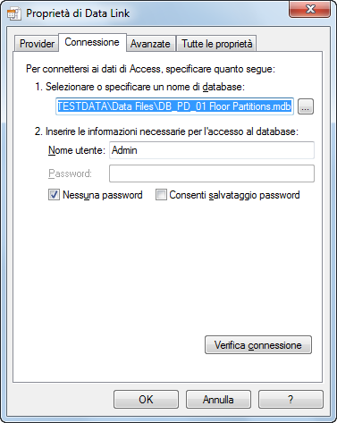

Collegamento dei dati al database esportato
Access creato durante l'esportazione.
File del database esportato
