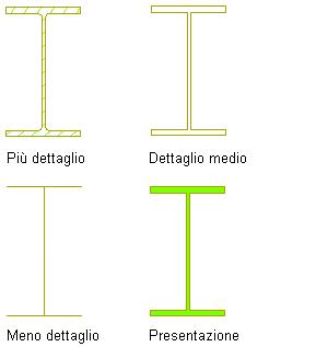

È possibile, ad esempio, visualizzare una vista piana di un elemento strutturale mediante le rappresentazioni di elemento strutturale Piano, Piano più dettagliato e Piano meno dettagliato.
Visualizzazione di un elemento strutturale mediante le rappresentazioni Piano più dettagliato, Piano meno dettagliato e Piano

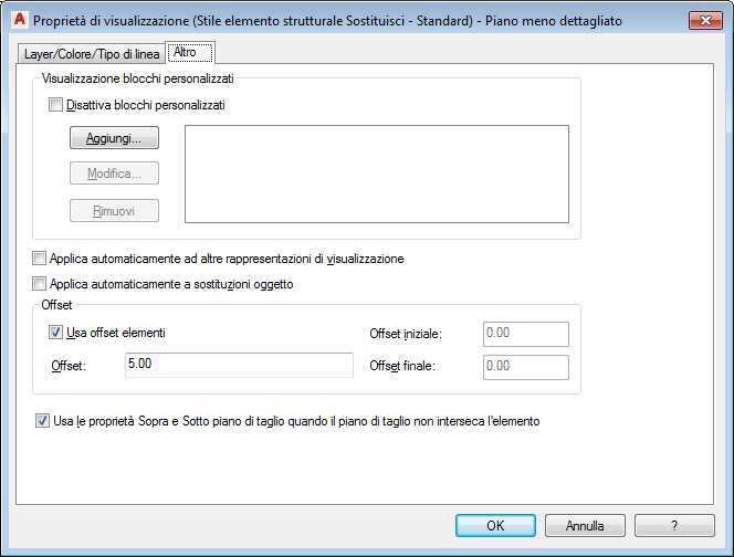

Nella rappresentazione di visualizzazione Piano meno dettagliato, l'elemento viene visualizzato con linee e archi semplici. È possibile utilizzare questa rappresentazione di visualizzazione per creare un piano della struttura visto dall'alto con una rappresentazione a linea singola di una colonna. Nella rappresentazione di visualizzazione Piano meno dettagliato sono inclusi due componenti di visualizzazione, Schizzo trave e Schizzo telaio. È possibile modificare le proprietà di visualizzazione di questi componenti, ad esempio il layer, il colore e il tipo di linea, per differenziare la visualizzazione di travi e telai. Nella scheda Altro della finestra di dialogo di sostituzione dello stile per questa rappresentazione di visualizzazione, è inoltre possibile aggiungere offset tra gli elementi per visualizzarli come in un piano della struttura visto dall'alto. La casella di controllo Usa offset elementi può essere utilizzata soltanto per gli offset iniziali e finali. Il valore Offset sotto la casella di controllo è valido esclusivamente per i telai strutturali e consente di applicare loro un offset orizzontale, in modo da renderli visibili anche quando sono posizionati direttamente sotto una trave.
Nelle rappresentazioni di visualizzazione Piano e Piano più dettagliato, la precedente colonna viene visualizzata con polilinee chiuse. Entrambe le rappresentazioni visualizzano la geometria della colonna; tuttavia, la rappresentazione Piano più dettagliato presenta una maggiore precisione in quanto include anche i raccordi nella visualizzazione della colonna. Utilizzare la rappresentazione Piano per migliorare le prestazioni nel corso della modellazione e la rappresentazione Piano più dettagliato per visualizzare un livello di dettaglio aggiunto per i disegni.
