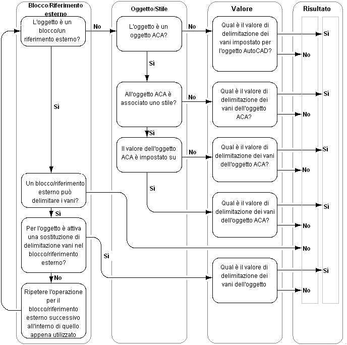

Affinché un vano associativo possa essere generato, è necessario impostare su Sì la proprietà Delimita vani degli oggetti con cui si desidera formare il contorno. La proprietà Delimita vani può essere impostata per un oggetto o, nel caso di oggetti che utilizzano stili, per uno stile di oggetto.
L'illustrazione seguente mostra come l'impostazione della proprietà Delimita vani di un oggetto del contorno influisce sulla generazione di vani associativi. Per informazioni dettagliate sull'impostazione della proprietà Delimita vani per un oggetto del contorno, fare riferimento alle sezioni successive.
Il termine "oggetto AutoCAD" nell'illustrazione seguente si riferisce al disegno al tratto AutoCAD (linee, archi, cerchi, polilinee e così via).
