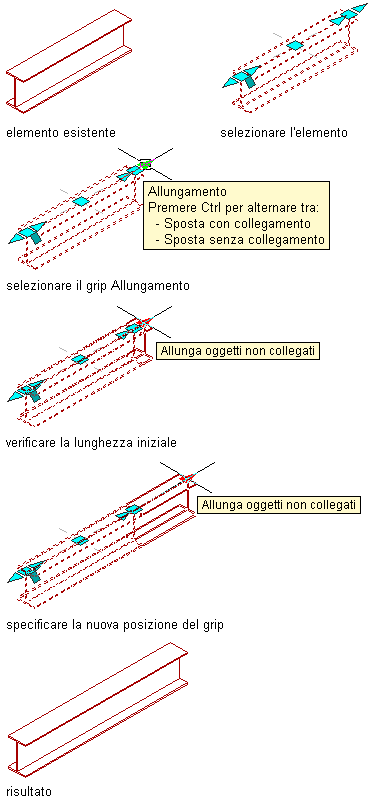

Per modificare la lunghezza di un elemento strutturale, attenersi alla procedura indicata di seguito. La lunghezza dell'elemento strutturale può inoltre essere modificata nel riquadro proprietà.
Modifica della lunghezza di un elemento strutturale trave mediante i grip
Una volta selezionato un grip, è possibile immettere un valore per aumentare o diminuire la lunghezza dell'elemento strutturale.
