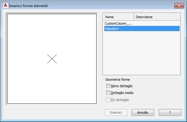

Per inserire in un disegno una o più geometrie definite per una forma personalizzata, attenersi alla procedura indicata di seguito. La geometria potrà quindi essere modificata oppure utilizzata così com'è per definire una delle rappresentazioni di visualizzazione durante la creazione o la modifica di un'altra forma di elemento personalizzata.
La geometria corrispondente a ciascuna selezione viene evidenziata nel visualizzatore.
