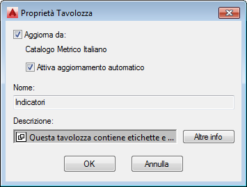

Per collegare una tavolozza degli strumenti da un catalogo degli strumenti nella Libreria all'insieme di tavolozze degli strumenti di AutoCAD Architecture toolset, attenersi a questa procedura.
. Per copiare più tavolozze degli strumenti, fare clic su ciascuna tavolozza tenendo premuto CTRL, quindi fare clic con il pulsante destro del mouse e selezionare Aggiungi alla tavolozza degli strumenti.
Il testo sotto la casella di controllo indica il nome del catalogo nella Libreria da cui viene aggiornata la tavolozza.
Se si fa clic sul nome, si accede direttamente al catalogo a cui è collegata la tavolozza degli strumenti.
| Per... | Procedere nel modo seguente... |
| Aggiornare automaticamente la tavolozza degli strumenti collegata dalla Libreria all'avvio diAutoCAD Architecture toolset | Selezionare l'opzione di aggiornamento automatico. |
| Aggiornare manualmente la tavolozza degli strumenti collegata con uno dei metodi | Deselezionare l'opzione di aggiornamento automatico. |
In Nome viene visualizzato il nome della tavolozza inclusa nella Libreria da cui viene aggiornata la tavolozza degli strumenti selezionata.
