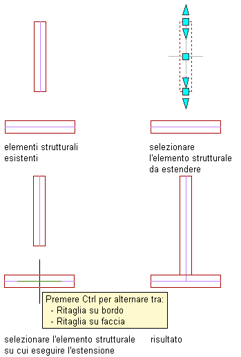

Per generare piani di ritaglio per uno o più elementi strutturali in base ad un piano definito da o implicito in un altro elemento strutturale, un oggetto architettonico, un disegno al tratto o una coppia di punti specificata, attenersi alla procedura indicata di seguito. Il bordo, la faccia o la linea che definisce il piano di ritaglio non deve intersecare gli elementi selezionati per il ritaglio. Il piano di ritaglio viene proiettato perpendicolarmente al piano XY UCS corrente. Gli elementi selezionati vengono estesi o ritagliati sul piano di ritaglio, a seconda che intersechino o meno il piano stesso.
Estensione di un elemento strutturale fino ad un altro elemento strutturale
. | Per... | Procedere nel modo seguente... |
| Definire un piano di ritaglio indipendente da tutti gli oggetti esistenti | Premere INVIO, specificare il punto iniziale e il punto finale del piano di ritaglio, quindi fare clic sul lato da cui si desidera rimuovere gli elementi. |
| Utilizzare come piano di ritaglio il bordo o la faccia di un oggetto o di un disegno al tratto esistente | Selezionare l'oggetto o il disegno al tratto, quindi fare clic sul lato da cui si desidera rimuovere gli elementi. Per eseguire il ritaglio sulla faccia di un oggetto anziché sul bordo, premere CTRL prima di selezionare l'oggetto. |
