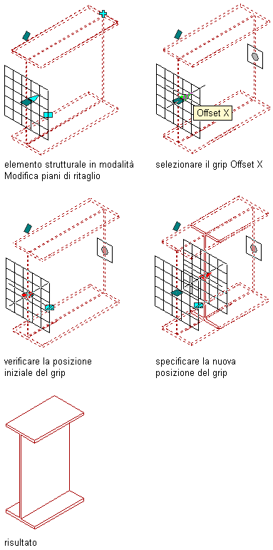

Scostamento di un piano di ritaglio nella direzione X

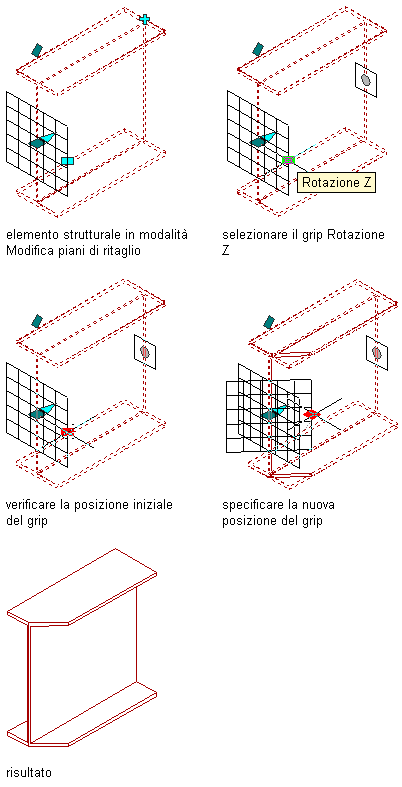

Rotazione di un piano di ritaglio attorno all'asse Y
Rotazione di un piano di ritaglio attorno all'asse Z

| Scostare il piano di ritaglio dal punto iniziale o finale dell'elemento | Selezionare Inizio o Fine per Offset. |
| Scostare il piano di ritaglio nella direzione X lungo l'asse estruso dell'elemento | Immettere un valore X per Offset. |
| Scostare il piano di ritaglio nelle direzioni Y e Z per posizionarlo perpendicolarmente all'asse estruso dell'elemento | Immettere i valori di Y e Z per Offset. |
| Ruotare il piano di ritaglio intorno al relativo asse Y o Z | Immettere i valori di Y e Z per Rotazione. |
