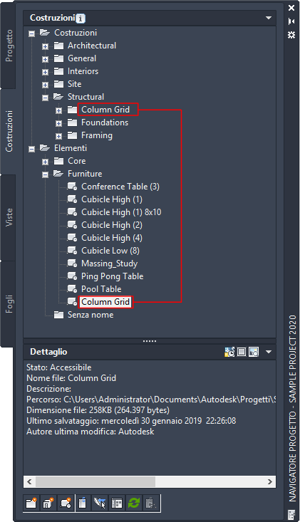

- Nella barra degli strumenti Accesso rapido, fare clic su Navigatore progetto
- Nella scheda Costruzioni selezionare la costruzione da convertire in un elemento, quindi trascinarla in una categoria Elementi o in una delle relative sottocategorie.
Nota: Se successivamente si intende riconvertire l'elemento in una costruzione, trascinare l'elemento sulla categoria Costruzioni.

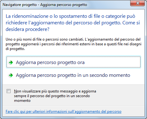

Viene visualizzata la finestra di dialogo Navigatore progetto - Aggiorna percorso progetto.
- Aggiornare i file di progetto:
| Per...
Procedere nel modo seguente...
| Aggiornare tutti i file di progetto immediatamente.
Fare clic su Aggiorna percorso progetto ora.
| Aggiornare tutti i file di progetto in un secondo momento.
Fare clic su Aggiorna percorso progetto in un secondo momento. Se si chiude il progetto prima di aggiornare i percorsi, i file di disegno rimangono nella coda di aggiornamento e vengono visualizzati nella finestra di dialogo Coda aggiornamento percorso progetto alla successiva apertura della finestra.
