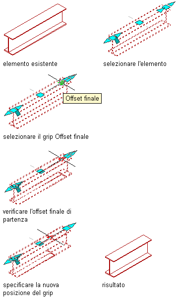

Modifica dell'offset finale di una trave strutturale mediante i grip
Un valore di offset finale positivo allunga l'elemento sul proprio asse (percorso), mentre un valore negativo lo accorcia.
Una volta selezionato il grip, è possibile immettere un valore per aumentare o diminuire l'offset iniziale o finale dell'elemento strutturale.
