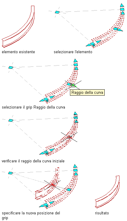

Per modificare il raggio di un elemento strutturale curvo, attenersi alla procedura descritta di seguito. Il raggio dell'elemento strutturale può inoltre essere modificato nel riquadro proprietà.
Modifica del raggio della curva di un elemento strutturale trave curva mediante i grip
