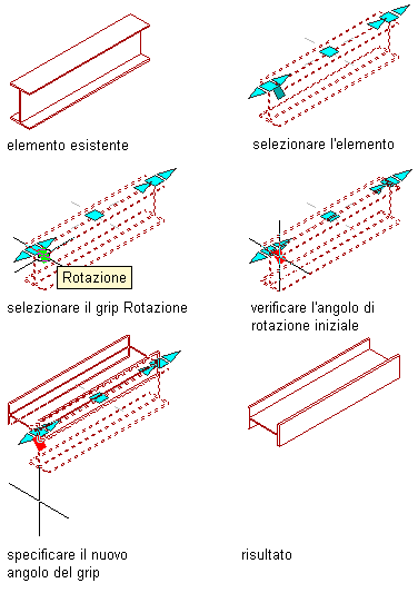

Per modificare l'orientamento di un elemento strutturale rispetto al proprio asse estruso specificando un grado di rotazione, attenersi alla procedura indicata di seguito. Con un valore di rotazione positivo, l'elemento ruota in senso antiorario quando viene visualizzato dalla fine all'inizio.
Con un valore di rotazione positivo, l'elemento ruota sull'asse in senso antiorario quando viene visualizzato dalla fine all'inizio.
Modifica dell'orientamento della trave tramite il grip di Rotazione
