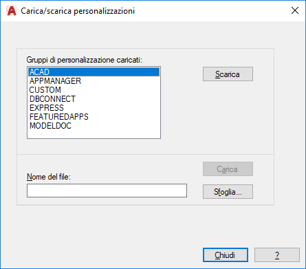

Controlla la visualizzazione di gruppi di personalizzazione ed elementi di interfaccia.
CARICAIUPERS (comando)
Vengono visualizzate le opzioni seguenti:
Elenca i file di personalizzazione attualmente caricati.
Specifica il file da caricare quando si sceglie Carica. È possibile immettere il nome del file o scegliere Sfoglia per visualizzare la finestra di dialogo Seleziona il file di personalizzazione (una finestra di dialogo standard per la selezione dei file).
Scarica il gruppo di personalizzazione selezionato nell'elenco Gruppi di personalizzazione caricati.
Carica il file specificato nel campo Nome file.
Visualizza la finestra di dialogo Select Menu File (una finestra di dialogo standard per la selezione dei file), in cui è possibile selezionare il file di menu da caricare.
