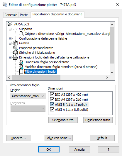

Scheda Impostazioni dispositivi e documenti (Editor di configurazione plotter)
Consente di controllare molte impostazioni nel file di configurazione del plotter (PC3).
GESTIONEPLOTTER (comando) Trova: fare doppio clic su un file PC3
Per visualizzare e modificare le impostazioni di uno dei nodi, fare clic sull'icona corrispondente.
Quando si cambia un'impostazione, le modifiche vengono visualizzate tra parentesi angolari (< >) accanto al nome dell'impostazione e viene visualizzato un segno di spunta sull'icona del nodo modificato.

Nodo Dimensioni foglio definite dall'utente e calibrazione
Collega un file PMP al file PC3, calibra il plotter e aggiunge, elimina, modifica o filtra le dimensioni del foglio personalizzate. È possibile anche modificare le dimensioni del foglio standard. Questo nodo consente di accedere alle autocomposizioni Calibra plotter e Dimensioni foglio personalizzate. Se il plotter è stato calibrato, esiste un file PMP (Plotter Model Parameter) contenente le informazioni di calibrazione. Se il file PMP non è già associato al file PC3 da modificare, per utilizzare il file PMP è necessario prima creare tale associazione. Se il plotter è stato calibrato all'interno dell'autocomposizione Aggiungi plotter durante la creazione del file PC3 corrente, il file PMP è stato già associato. Per collegare e scollegare il file PMP dal file PC3 da modificare, utilizzare l'opzione Nome file PMP nell'area Dimensioni foglio definite dall'utente e calibrazione.

Filtro dimensioni foglio
Filtra l'elenco delle dimensioni del foglio visualizzate per il dispositivo di stampa selezionato nelle finestre di dialogo Stampa e Imposta pagina. L'elenco delle dimensioni foglio viene visualizzato nella scheda Impostazioni di stampa della finestra di dialogo Stampa e nella scheda Impostazioni layout della finestra di dialogo Imposta pagina.
Selezionare le dimensioni foglio che si desidera visualizzare per questo dispositivo.
  • Seleziona tutto: nasconde tutte le dimensioni foglio per il dispositivo specificato.
  • Deseleziona tutto: Visualizza tutte le dimensioni foglio per il dispositivo specificato.
