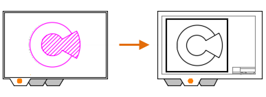

In questo esempio, il layer dell'oggetto di tratteggio è congelato e il colore degli oggetti rimanenti viene modificato nella finestra di layout.

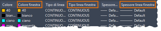

Le modifiche locali delle proprietà layer vengono applicate alla finestra di layout corrente. Quando si fa doppio clic su una finestra di layout per renderla corrente, vengono visualizzate colonne supplementari in Gestore proprietà layer.
