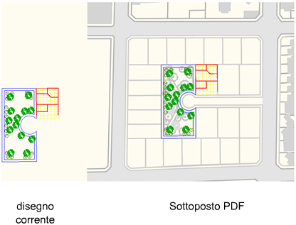

È possibile convertire in sottoposti i file DWF, DWFx, DGN e PDF ed eseguire lo snap alla geometria 2D salvata in tali file.
I sottoposti sono simili alle immagini raster collegate in quanto forniscono contenuto visivo ma consentono anche di eseguire operazioni di snap ad oggetto e di ritaglio. A differenza dei riferimenti esterni, non è possibile unire al disegno i sottoposti.
