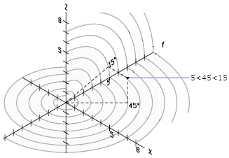

Le coordinate sferiche 3D specificano una posizione in base alla distanza dall'origine del sistema UCS, all'angolo rispetto all'asse X nel piano XY e all'angolo rispetto al piano XY.
Specificare un punto con la sintassi seguente:
X < angolo dall'asse X < angolo dal piano XY
Nell'illustrazione riportata di seguito, l'input dinamico è disattivato, pertanto 5<45<15 indica un punto che si trova a 5 unità dall'origine del sistema UCS nel piano XY, a 45 gradi dall'asse X positivo nel piano XY e a 15 gradi verso l'alto dal piano XY.
È possibile immettere coordinate assolute, basate sull'origine del sistema UCS, oppure coordinate relative, basate sull'ultimo punto immesso.
