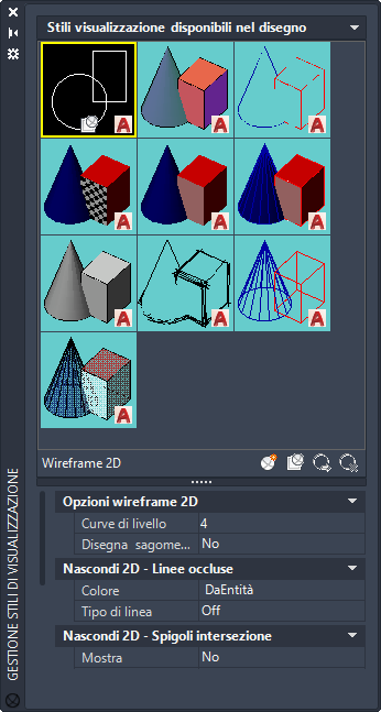

In Gestione stili di visualizzazione è presente un gruppo di immagini campione degli stili di visualizzazione disponibili nel disegno. Sono inoltre presenti i gruppi di proprietà seguenti:
Le modifiche apportate nel gruppo Stili di visualizzazione nella barra multifunzione creano uno stile di visualizzazione temporaneo, *Corrente*, che viene applicato alla finestra corrente. Le impostazioni non vengono salvate come stile di visualizzazione denominato.
Vengono visualizzate le opzioni seguenti:
Visualizza le immagini campione degli stili di visualizzazione disponibili nel disegno. Le impostazioni di facce, ambiente e spigoli dello stile di visualizzazione selezionato vengono mostrate nei riquadri delle impostazioni.
Le icone sull'immagine campione indicano lo stato dello stile di visualizzazione:
Consentono di accedere tramite pulsante alle opzioni di uso frequente.
Una nuova immagine campione viene posizionata alla fine del riquadro e selezionata.
