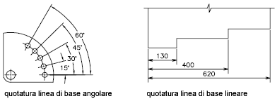

Crea una quota lineare, angolare o coordinata a partire dalla linea di base della quota precedente o di una quota selezionata.
La spaziatura di default tra le quote linea di base può essere impostata da Gestione stili di quota, dalla scheda Linee o da Spaziatura linea base (variabile di sistema DIMDLI).
