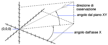

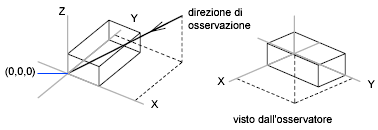

Crea un vettore che definisce la direzione di visualizzazione del disegno. La vista viene definita come se l'osservatore guardasse verso l'origine (0,0,0).
Specifica una nuova direzione della vista utilizzando due angoli.
Il primo angolo viene specificato rispetto all'asse X sul piano XY.
Il secondo angolo viene specificato sopra o sotto al piano XY.
