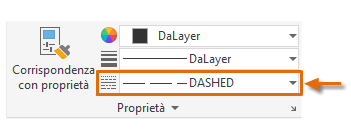

Tipo di linea è una proprietà visiva assegnata a oggetti geometrici. I tipi di linea possono essere un modello di trattini, punti, testo e simboli oppure non interrotto e continuo.
Prima di utilizzare diversi tipi di linea, è necessario caricarli nel disegno con Gestione tipo di linea. Trova
Per i tipi di linea utilizzati di frequente, è possibile caricarli in un disegno modello. Quindi, durante la creazione di disegni dal modello, i tipi di linea sono già caricati.
I tipi di linea vengono definiti in un file di definizione del tipo di linea (LIN). Quando si carica un tipo di linea, si seleziona il file di definizione del tipo di linea e un tipo di linea specifico dall'interno di tale file. Sono disponibili due file di definizioni di tipi di linea: acad.lin per le unità imperiali e acadiso.lin per le unità metriche.

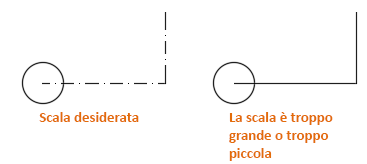

Se il tipo di linea di un oggetto è solido anche se è stato assegnato un tipo di linea con un modello, potrebbe essere necessario specificare una scala del tipo di linea differente per l'oggetto.
È possibile modificare la scala del tipo di linea dell'oggetto nella tavolozza Proprietà per ottenere l'aspetto desiderato.
