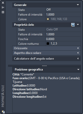

Imposta e modifica le proprietà del sole e del cielo.
PROPRSOLE (comando) Trova
Vengono visualizzate le opzioni seguenti.
Imposta le proprietà generali del sole.
Attiva e disattiva il sole. Se l'illuminazione non è attivata nel disegno, l'impostazione non ha effetto.
Imposta l'intensità o la luminosità del sole. L'intervallo è compreso tra 0 (nessuna luce) e il valore massimo. Più elevato è il numero, più luminosa è la luce.
Controlla il colore della luce.
Di seguito sono riportate le proprietà cielo generali:
Determina se l'illuminazione naturale viene calcolata in fase di rendering. Non influisce sull'illuminazione dello sfondo o delle finestre. Questa opzione rende semplicemente disponibile il cielo come sorgente luminosa per il rendering, ma non ha alcun effetto sullo sfondo. I valori possibili sono Cielo off, Sfondo cielo, Sfondo cielo e illuminazione. Il valore di default è [Cielo off].
Consente di ingrandire l'effetto della luce naturale diffusa. I valori disponibili sono 0.0-MAX. [1.0] è il valore di default.
Determina l'ampiezza degli effetti di dispersione nell'atmosfera. I valori disponibili sono 0.0-15.0. [0.0] è il valore di default.
Consente di specificare il colore del cielo notturno.
Questa categoria di proprietà riguarda l'aspetto e la posizione del piano del suolo.
Determina la posizione assoluta del piano del suolo rispetto allo zero planetario del disegno. Questo parametro rappresenta una lunghezza dello spazio del disegno da formattare nell'unità di lunghezza corrente. I valori disponibili sono compresi tra -10.0 e +10.0. Il valore di default è [0.0].
Determina la quantità di sfocatura tra il piano del suolo e il cielo. I valori disponibili sono 0-10. [0.1] è il valore di default.
Consente di specificare il colore del piano del suono.
Questa categoria di proprietà riguarda solo lo sfondo e controlla l'aspetto del disco solare.
Consente di specificare la scala del disco solare (1.0 = dimensione corretta).
Consente di specificare l'intensità dell'incandescenza solare. I valori disponibili sono 0.0-25.0.
Consente di specificare l'intensità del disco solare. I valori disponibili sono 0.0-25.0.
Imposta l'angolo del sole.
Visualizza l'impostazione della data corrente.
Visualizza l'impostazione dell'ora corrente.
Visualizza l'impostazione corrente per l'ora legale.
Visualizza l'angolo del sole lungo l'orizzonte in senso orario dal nord. Questa impostazione è in sola lettura.
Visualizza l'angolo del sole verticalmente rispetto all'orizzonte. Il massimo è 90 gradi o direttamente sovrapposto. Questa impostazione è in sola lettura.
Visualizza le coordinate della direzione del sole. Questa impostazione è in sola lettura.
Visualizza le impostazioni della posizione geografica corrente. Queste informazioni sono in sola lettura. Quando una città non è archiviata con latitudine e longitudine, non viene visualizzata nell'elenco.
