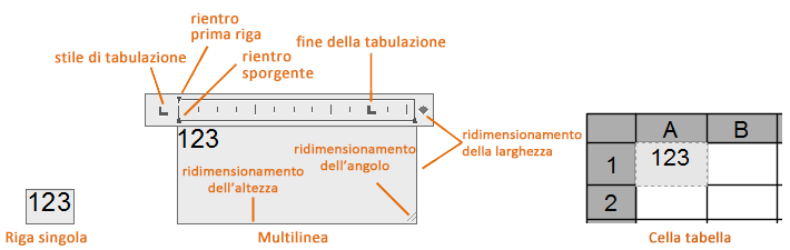

Crea o modifica oggetti di testo a riga singola o multilinea.
A seconda del tipo di oggetto di testo utilizzato, l'editor può avere un aspetto differente.

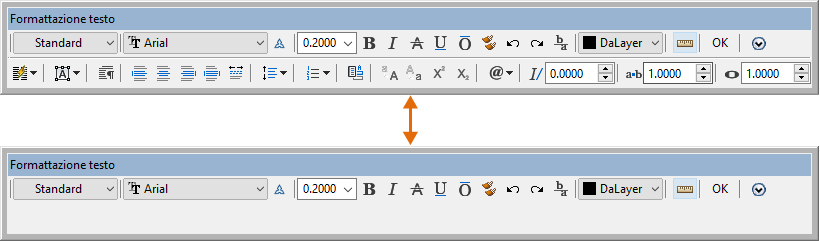

Controlla la visualizzazione della barra degli strumenti Formattazione testo. Questa opzione imposta la variabile di sistema MTEXTTOOLBAR. Questa opzione non è disponibile per la riga di testo singola.
Espande la barra degli strumenti Formattazione testo per visualizzare ulteriori opzioni. Questa opzione non è disponibile per la riga di testo singola.
Controlla la visualizzazione del righello. (non disponibile per celle di tabella e riga di testo singola).
Fare clic con il pulsante destro del mouse sul righello per visualizzare un menu di scelta rapida.
