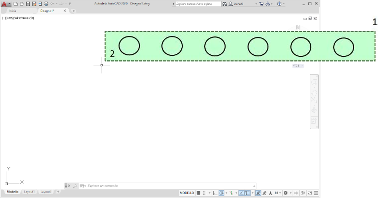

Controlla la selezione degli oggetti che si trovano al di fuori dello schermo.
| Tipo: | Intero |
| Salvato in: | Registro |
| Valore iniziale: | 1 |
Con SELECTIONOFFSCREEN impostata su on, le entità che si trovano al di fuori dello schermo (il punto 1, nell'immagine, è esterno alla schermata di visualizzazione principale) possono ora essere incluse nella selezione.
Valore |
Descrizione |
0 |
La selezione al di fuori dello schermo è disattivata. |
1 |
Inoltre, la funzione di zoom/panoramica incorrerà in alcune limitazioni durante la selezione. Inoltre, la funzione di zoom/panoramica aggiungerà alcune limitazioni durante la selezione. |
2 |
La selezione al di fuori dello schermo è attivata senza limitazione. Nota: Quando si imposta SELECTIONOFFSCREEN su 2, potrebbe essere possibile che i risultati della selezione non siano corretti. Questo valore è destinato solo a scopo sperimentale.
