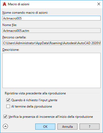

È possibile salvare o rinominare la macro di azioni corrente e definirne la modalità di riproduzione. La visualizzazione di questa finestra di dialogo può essere soppressa deselezionando l'impostazione Richiedi nome macro di azioni nella finestra di dialogo Preferenze registratore di azioni.
Vengono visualizzate le opzioni seguenti.
Specifica un nome per la macro di azioni corrente. È possibile immettere un nuovo nome per sostituire il nome di default visualizzato.
Visualizza il nome file della macro di azioni corrente.
Visualizza la posizione in cui è memorizzato il file della macro di azioni corrente.
Specifica una descrizione per la macro di azioni corrente. La descrizione viene visualizzata in una descrizione comandi quando il cursore viene spostato sul nodo superiore della macro di azioni nella struttura delle azioni.
Controlla la visualizzazione di ulteriori opzioni nella finestra di dialogo Macro di azioni.
Definisce la modalità di ripristino della vista attiva prima della riproduzione di una macro di azioni.
Specifica se è necessario eseguire la scansione della macro di azioni per rilevare eventuali incoerenze tra lo stato del disegno corrente e lo stato del disegno al momento della registrazione della macro.
