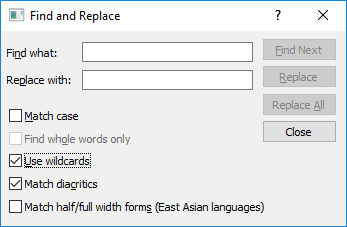

Per informazioni sulle ricerche con caratteri jolly, vedere Riferimento per i caratteri jolly.
Viene visualizzata la finestra di dialogo Trova e sostituisci.

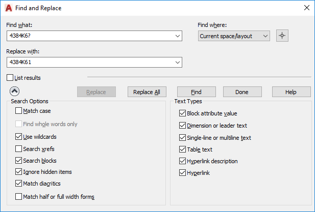

Ad esempio, se si dispone di più parti simili nel disegno, ma è necessario modificarle tutte in 4384K61, immettere 4384K6? nella casella Trova e 4384K61 nella casella Sostituisci con.
