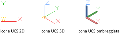

L'icona UCS consente di visualizzare l'orientamento corrente del Sistema di Coordinate Utente rispetto alla direzione di visualizzazione corrente. Sono disponibili diverse versioni di questa icona ed è possibile modificarne la dimensione, la posizione e il colore.
Quando si lavora in un ambiente 2D, è possibile rappresentare l'icona UCS con uno stile 2D o 3D.
È inoltre possibile utilizzare il comando ICONAUCS per modificarne l'aspetto, incluse le dimensioni e il colore.
