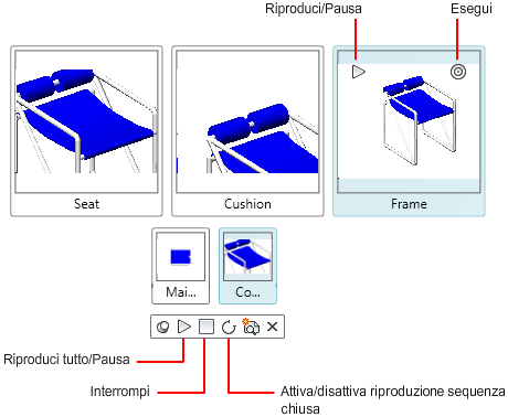

È possibile visualizzare le inquadrature singolarmente o in una sequenza di inquadrature.
Dopo aver creato un'inquadratura, è possibile riprodurre l'animazione ad essa assegnata utilizzando i controlli vista situati sulle anteprime di ciascuna inquadratura o di ciascuna sequenza di inquadrature; in alternativa, è possibile utilizzare il controllo ShowMotion. Sono disponibili i seguenti controlli vista:
- Riproduci. Avvia la riproduzione di un'inquadratura o di una sequenza di inquadrature. Quando il cursore è posizionato sopra l'anteprima, nell'angolo superiore sinistro viene visualizzato il pulsante Riproduci. Tale pulsante consente di riprodurre una singola inquadratura o tutte le inquadrature che fanno parte della sequenza di inquadrature.
- Riproduci tutto. Avvia la riproduzione di tutte le inquadrature che fanno parte di tutte le sequenze di inquadrature. Le inquadrature vengono riprodotte da sinistra verso destra, a partire dalla sequenza di inquadrature all'estrema sinistra.
- Pausa. Interrompe la riproduzione di un'inquadratura o di una sequenza di inquadrature.
- Interrompi. Interrompe la riproduzione dell'inquadratura corrente.
- Esegui. Ripristina la vista del modello assegnato ad un'inquadratura o la prima inquadratura di una sequenza di inquadrature.
