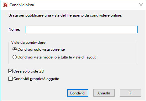

Imposta le opzioni per la creazione di una vista condivisa.
CONDIVIDIVISTA (comando) Trova
Vengono visualizzate le opzioni seguenti.
Assegna un nome alla vista condivisa. Il nome può avere una lunghezza massima di 255 caratteri e contenere lettere, numeri, spazi e qualsiasi carattere speciale non utilizzato dal sistema operativo e da questo programma per altri scopi.
Pubblica una rappresentazione dello spazio corrente o l'intero disegno per la visualizzazione e la condivisione in linea. Ciò semplifica la comunicazione e la collaborazione con le parti interessate senza condividere i file DWG di origine.
Pubblica le estensioni non ritagliate dello spazio modello o il layout corrente.
Pubblica le estensioni non ritagliate dello spazio modello e tutti i layout.
Limita la creazione della vista solo agli oggetti 2D.
Determina se le proprietà dell'oggetto vengono estratte. Quando è selezionata, il processo di estrazione richiede più tempo, tuttavia gli oggetti possono essere selezionati nel visualizzatore in base alle loro proprietà.
Avvia un processo in background per estrarre dati di oggetti per il caricamento in una posizione cloud temporanea per la visualizzazione e la condivisione.
