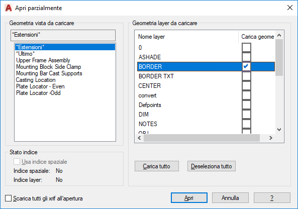

Visualizza le viste e i layer che possono essere utilizzati per specificare gli elementi geometrici aggiuntivi da caricare in un disegno parzialmente aperto.
CARICAPARZIALE (comando)
È possibile selezionare e caricare la geometria da una vista o da un'area selezionata e dai layer. Non è possibile scaricare le informazioni attualmente caricate nel disegno. Se il disegno contiene riferimenti esterni collegati che non sono stati caricati al momento dell'apertura parziale del disegno, è possibile ricaricare gli xrif utilizzando la tavolozza Riferimenti esterni. Vedere XRIF.
Vengono visualizzate le opzioni seguenti.
Visualizza la vista selezionata e le viste disponibili nel disegno. È possibile caricare soltanto le viste definite nello spazio modello.
Per caricare la geometria dello spazio carta, è necessario caricare il layer sul quale la geometria è stata disegnata.
Visualizza la vista attualmente selezionata. Nel disegno viene caricata la geometria comune alla vista selezionata e ai layer.
Visualizza tutte le viste dello spazio modello disponibili nel file di disegno selezionato. Quando si seleziona una vista, viene caricata solo la geometria in essa contenuta.
È possibile caricare la geometria da una sola vista. Nel disegno viene caricata la geometria comune alla vista selezionata e ai layer. Le informazioni attualmente caricate nel file non possono essere scaricate.
Chiede di utilizzare il dispositivo di puntamento per specificare un'area tramite una finestra di selezione.
Visualizza tutti i layer disponibili nel file di disegno selezionato. Nel disegno viene caricata tutta la geometria presente sui layer selezionati, compresa quella dello spazio modello e dello spazio carta.
È possibile caricare la geometria da più layer. Nel disegno viene caricata la geometria comune alla vista selezionata e ai layer. Le informazioni attualmente caricate nel file non possono essere scaricate.
Visualizza i nomi dei layer del disegno selezionato.
Specifica se la geometria di un layer è caricata nel disegno. Se si seleziona la casella corrispondente ad un layer, la geometria del layer viene caricata nel disegno. Le informazioni attualmente caricate nel file non possono essere scaricate.
Seleziona l'opzione Carica geometria per tutti i layer. È inoltre possibile fare clic con il pulsante destro del mouse e scegliere Carica tutto.
La geometria non viene caricata nel disegno. Si consiglia di caricare nel disegno la geometria di almeno un layer. Se non si seleziona alcun layer da caricare, non viene caricata nessuna geometria, nemmeno quella della vista selezionata. È inoltre possibile fare clic con il pulsante destro del mouse e scegliere Deseleziona tutto.
Indica se il file di disegno selezionato contiene un indice spaziale o layer. INDEXCTL controlla se gli indici spaziali o layer vengono salvati con il file di disegno. che consente di organizzare gli oggetti in base alla rispettiva posizione nello spazio. Un indice layer consente di organizzare gli oggetti in base al relativo layer.
