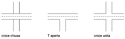

Creare un'intersezione a croce chiusa
Le multilinee possono intersecarsi a forma di croce o di T e le croci o le T possono essere chiuse, aperte o unite.
  1. Nella riga di comando, immettere EDITAML.
  2. Nella finestra di dialogo Strumenti di modifica multilinee, selezionare Croce chiusa.
  3. Selezionare la multilinea per il primo piano.
  4. Selezionare la multilinea per lo sfondo.
    L'intersezione viene modificata. È possibile continuare a selezionare multilinee che si intersecano per apportare le modifiche desiderate oppure premere INVIO per terminare il comando.
